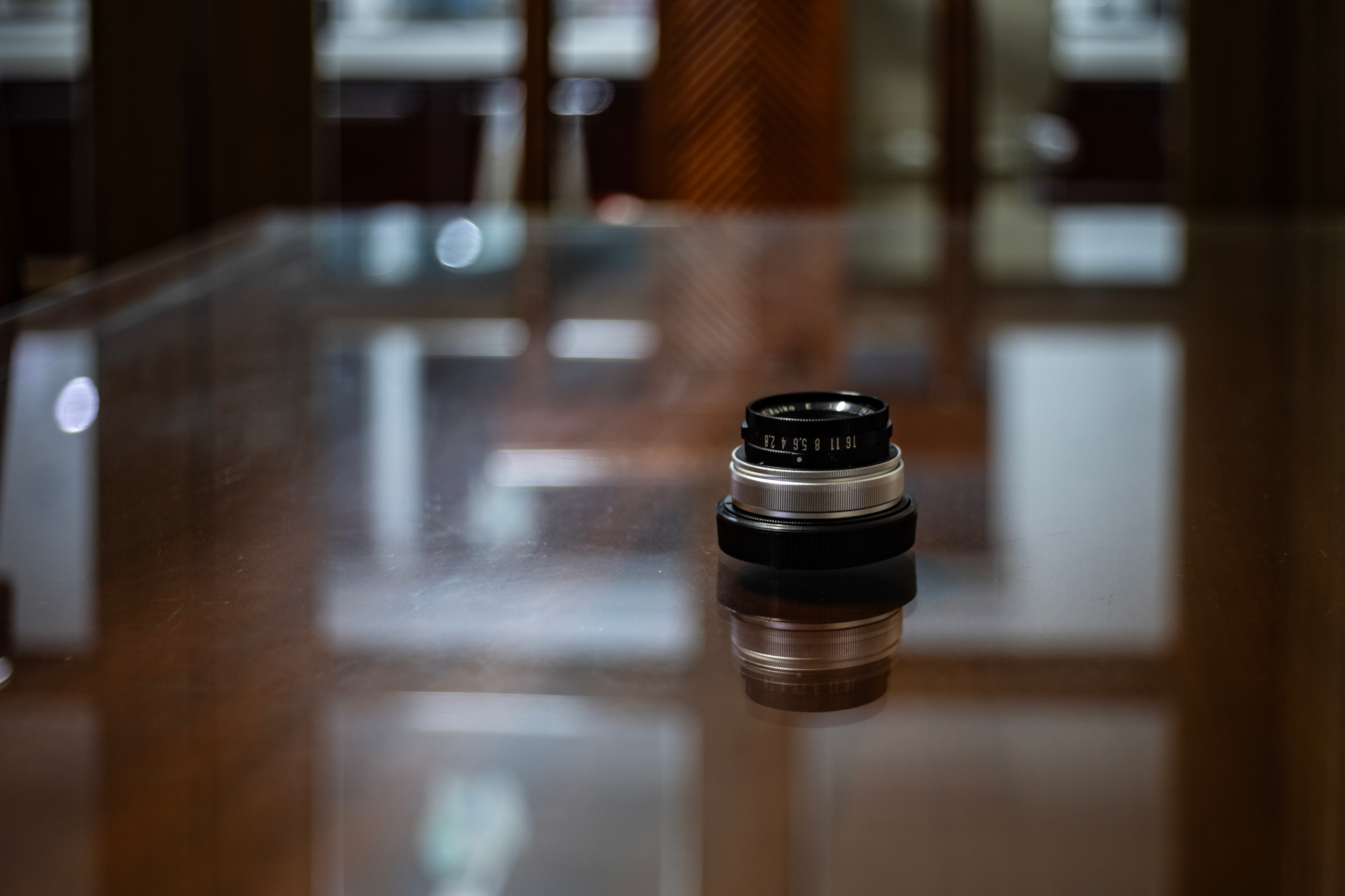

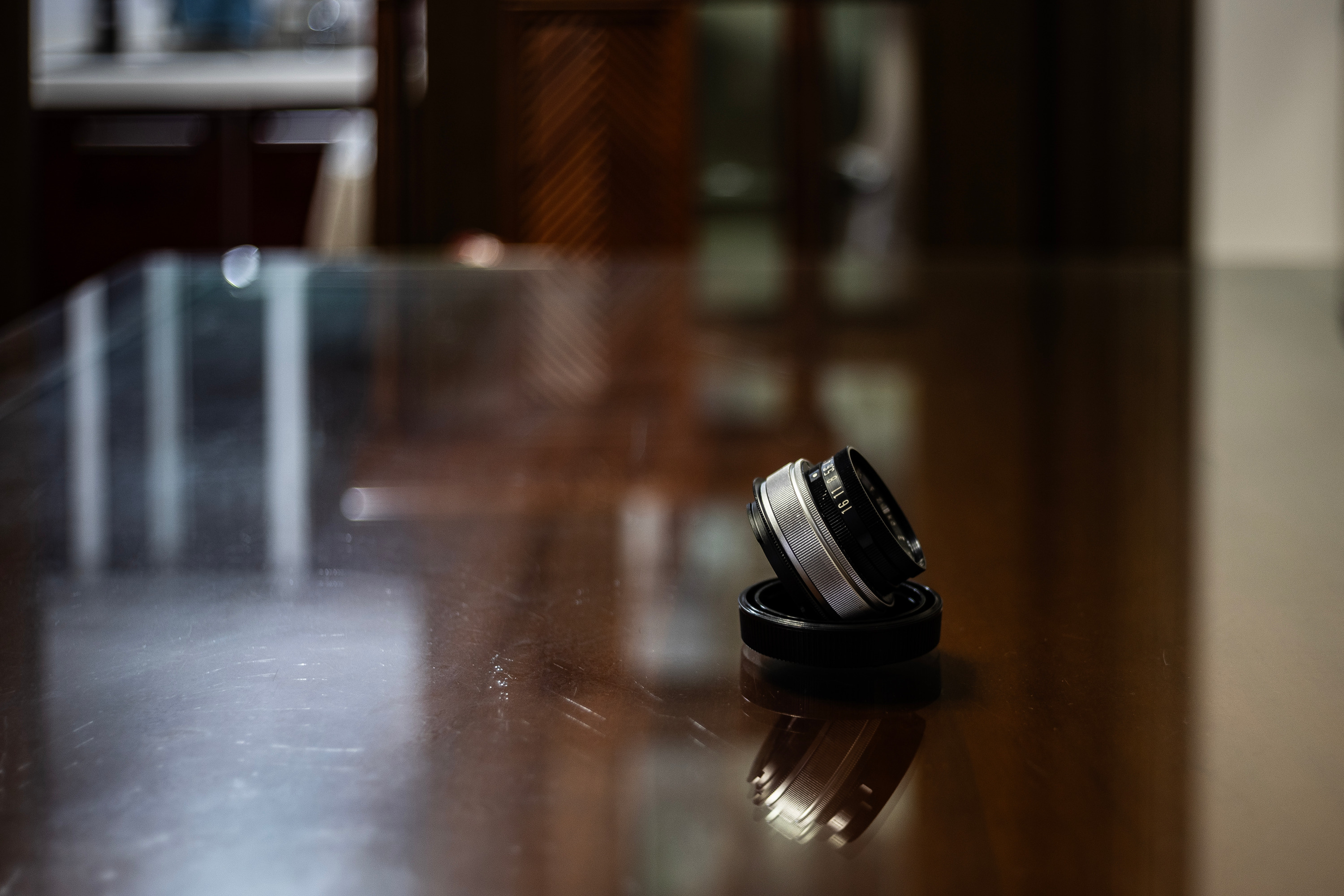

这枚富士75mm4.5的放大机镜头网上查不到资料,体积约比一枚土鸡蛋小一点。此类镜头在胶片时代用来放大照片,镜组结构简单,缺点是有光圈无调焦结构,需要另外加工一个调焦系统装上去。我没有也不会用车床,好在万能的互联网时代都能从网上找到各种配件。测算了一下镜头法兰距,够得上全画幅相机,于是自己diy了一个镜头,全部算下来不到六百元,属于摄影中的穷玩。该镜头小巧玲珑,像场平整,出片色彩和锐度令人惊讶。
有了前次的经验,我决定再入一支50焦段的来更好满足室内或室外近景拍摄。网上收了一支国内制造的尼康50/2.8放大头,价格300包邮。到手后发现外镜片有些油泥和边缘霉丝,这难不倒我,医用酒精加镜头纸伺候,OK啦!幸亏镜组除了有些灰尘以外没有起雾和发霉。这里,不得不吐槽一下尼康放大头,金属的镜芯,塑料的镜筒,而富士从镜筒到镜心全是金属,用料非常扎实。接下来测算好镜头的法兰距,点点鼠标,网上下单凑齐全部配件,下班到家后不一会儿就把镜头装好了,全部价格算下来也是六百元不到一点。由于尼康前镜组比较突出,不像富士的前镜组是凹在镜筒里面的,为了更好避眩光,另外再给镜头加了一个银色的遮光罩。
放大头最大的优点是便携,且可以满足基本拍摄要求。我这两个镜头加在一起份量毛估估约在500克左右,以后外出也不用担心器材太重的拖累了!
在海外网站上,我偶然看到一支富士135 5.6的放大头,最小光圈为45,这支头完全颠覆了我对放大头小而轻的认知,它的后口为53mm,镜头体积在无调焦机构的情况下和一支50mm的标准镜头差不多,甚至还要更大一点。看镜头比较新净,里面几乎没有灰尘。经过和卖家简单的沟通,对方给了一个优惠价格,于是拿下了。520元的镜头价格加上运费和关税一共900元人民币,定制转接环及购买调焦筒和遮光罩350元左右,合计价格1250元。这支镜头网上也是查不到资料,我猜想它不是纯粹用于放大照片的,更多是用于印刷制版,属于放大头中的专业镜头。囿于法兰距较长,转接后变成了放大头中的巨无霸,长度甚至比200mm的定焦更长一点。详见下图。
